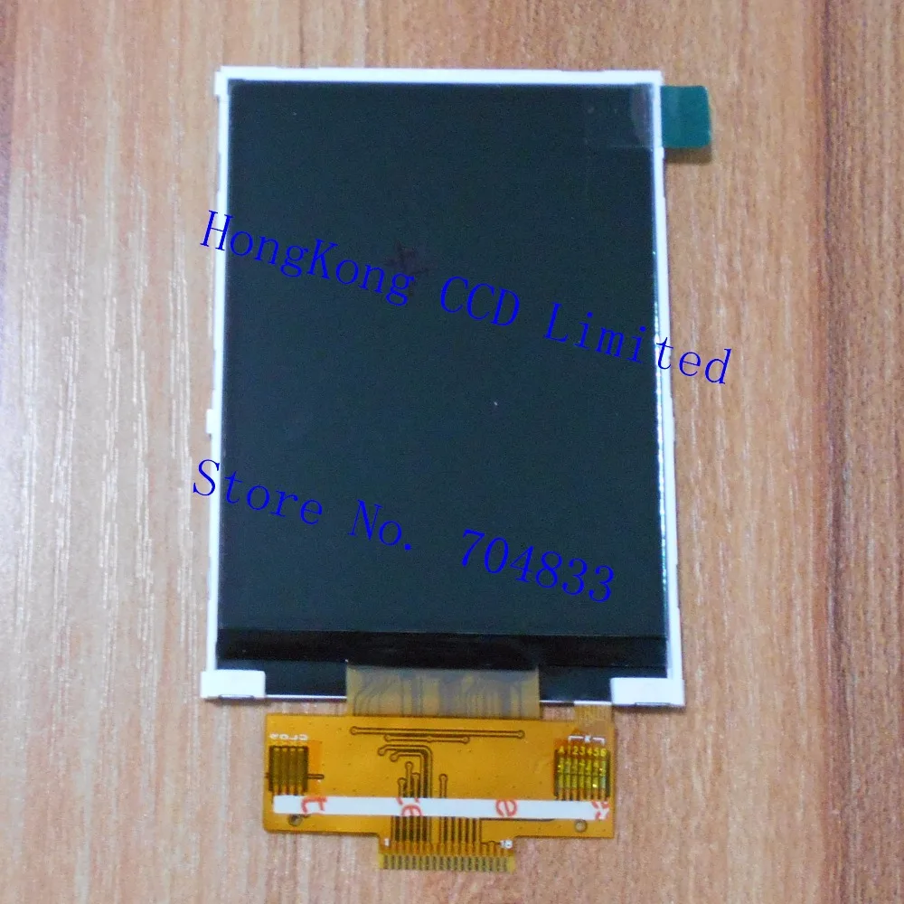

Salut
Est-ce que d’après vous, ce genre d’écran avec cette connexion est compatible/fonctionnelle avec le port DISPLAY
voila l’image en plus du lien :
Bon la nappe de connexion est un peu courte, enfaite si c’est fonctionnel… ce qui serai cool c’est d’avoir ce genre de produit avec une nappe d’une dizaine de centimètre, histoire de pourvoir placer les élément dans mon boitier comme j’en ai envie.
Les connexion HDMI sur les petits écran sont vraiment rare d’apres mes recherche, mais existe-il un genre d’adaptateur HDMI vers connecteur a pin présent sur les écran?
parce que j’ai déja en ma possession un écran 3.5" avec ce type de connecteur que je pourrai utiliser (sans passer par les GPIO du Raspberry donc, sinon y aurai pas de problème^^)
