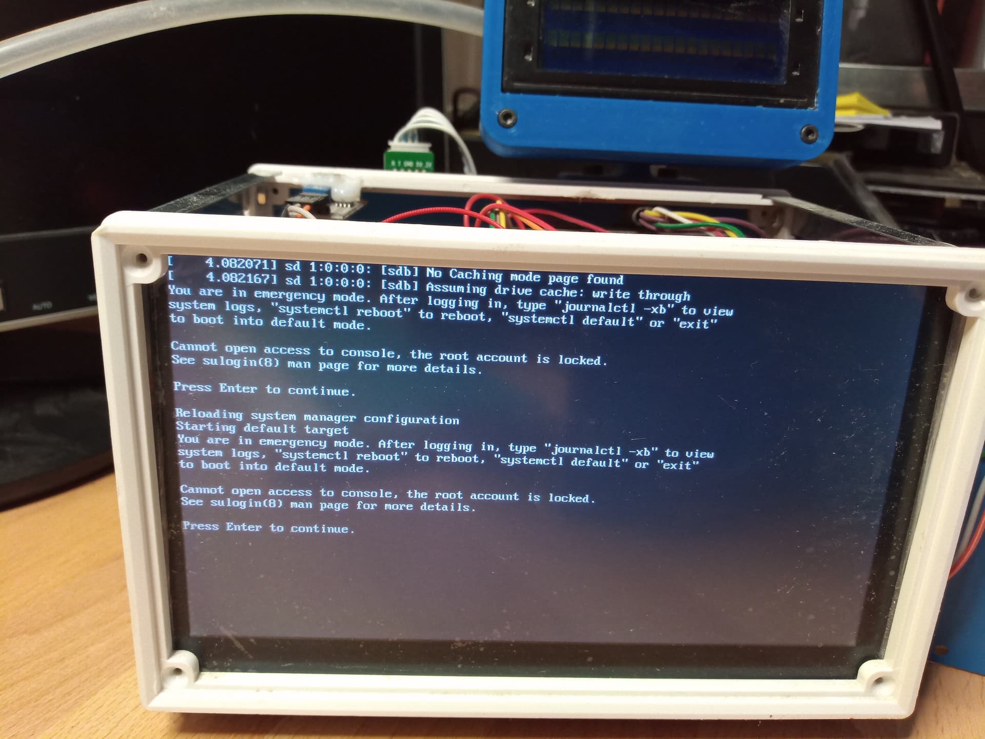

Ok mais je n’ai plus acces au systeme avec Putty

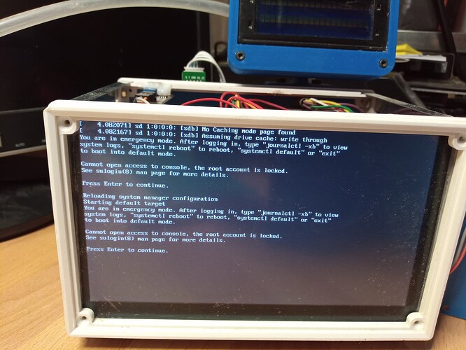

Sur l’écran voici ce qu’il affiche:
Seule la commande sur la touche Enter fonctionne
Que faire ?
Tu es en mode « Emergency » ou « Safe mode » comme je dis, alors appuie sur ENTER, et dit moi ce qui ce passe.
Si tu as une demande de mot de passe, tente celui du compte root, ou celui mis par défaut lors de la création de ta carte SD. Si tu as une demande de user/pass, utilise le compte « sudo ».
Si tu n’as pas d’autre option , alors malheureusement tu as planter ton système, faudra recréer une nouvelle carte SD.
Sinon c’est très dur de le debug. Faudrait charger la carte sur un autre système linux, monter la partition system et aller directement corriger ce qu’il faut, mais vu les permissions, ça peut être complexe.
en appuyant sur Enter il relance et reviens toujours sur le meme message
