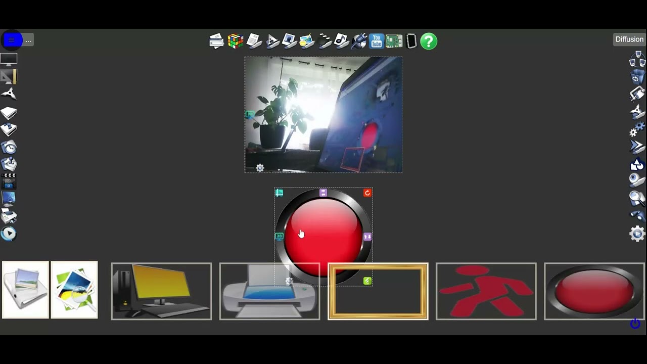

pour la partie logiciel
Regarde SEOLMEDIA ce logiciel permet de concevoir photobooth, videobooth, mobilebooth ,phonebooth…
https://seolmedia.freeboxos.fr/
